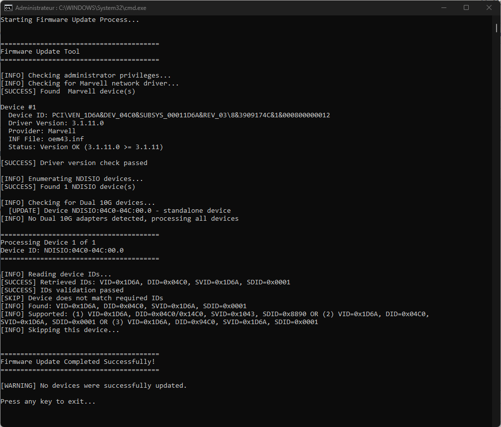

Je ne comprends pas ce qu'il faut modifier. Mon périphérique correspond bien à cette configuration # 3. VID=0x1D6A, DID=0x04C0, SVID=0x1D6A, SDID=0x0001
Mais il me dit device not match. Une idée ?

Re: Marvell/Aquantia AQC113, AQC113C, AQC-113CS (10Gbps) Firmware Version 1.5.45
Il faut modifier les deux lignes du fichier flashUpdateScript.ps1
Voici le fichier modifier si besoin

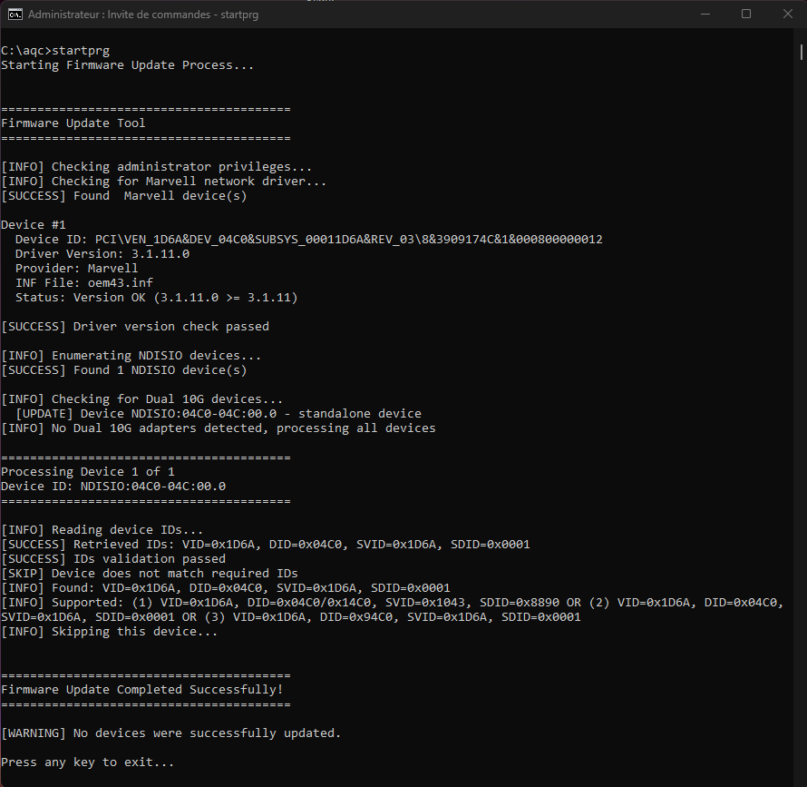

Merci pour ton retour et le temps passé.
J'ai téléchargé le pack que tu as posté. J'ai le même problème de device does not match. Mais je comprends pas pourquoi sachant que j'ai bien une correspondance avec mon périphérique. Si tu as la solution, je prends avec plaisir !
5 months 1 week ago
Please try this file after renaming it to .ps1 (not.jpg).
Replace it in the directory of the updater; it should detect your ID, I'll not be responsible in case of bricking the device.
