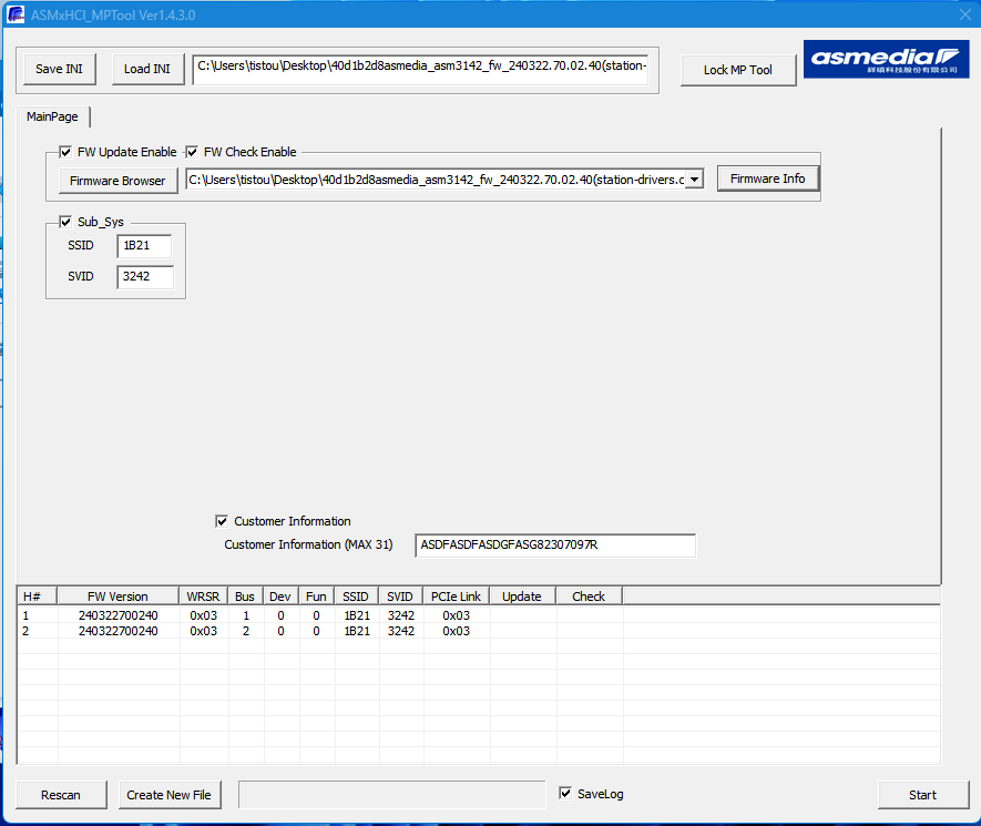

Merci, je ne l'avais pas trouvé

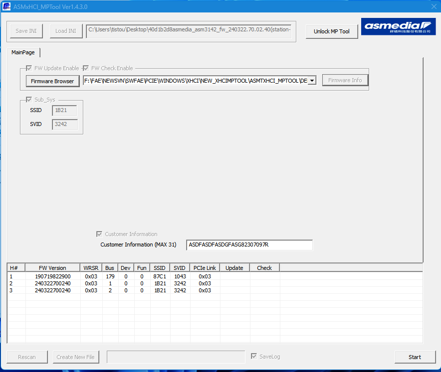

Avec ton lien, le soft ne voit pas le 2142
Avec un autre, il voit le 2142 quand je lance le soft
Mais quand je le débloque, il disparait
Je ne peux pas flasher si le device n'apparait pas (le bouton Start semble fonctionnel pourtant) ?
Merci
J'ai pu flasher le 3242 avec le dernier firmware (voir la version sur la capture)
J'ai vu en cherchant sur le net, que ce FW est aussi pour le 3242
Merci

Et pour le 2142, comment je peux faire si le device disparait dès que je débloque le soft ?
Merci
Merci
Je ne sait pas mais je sait que le 3142 & 3242 et le meme firmware
