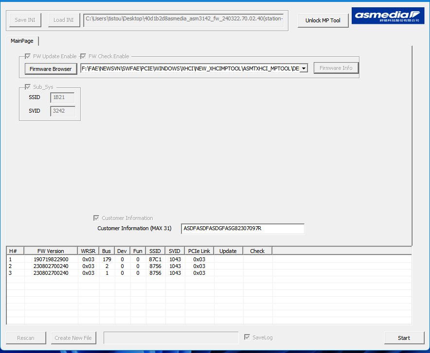

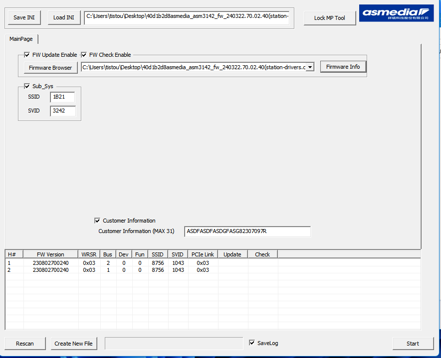

Merci pour les liens, je ne crois pas que j'ai du 3142, un screen en ouvrant le soft
Et en débloquant le soft et en refaisant un scan
Il semble que j'ai bien les derniers
Merci
